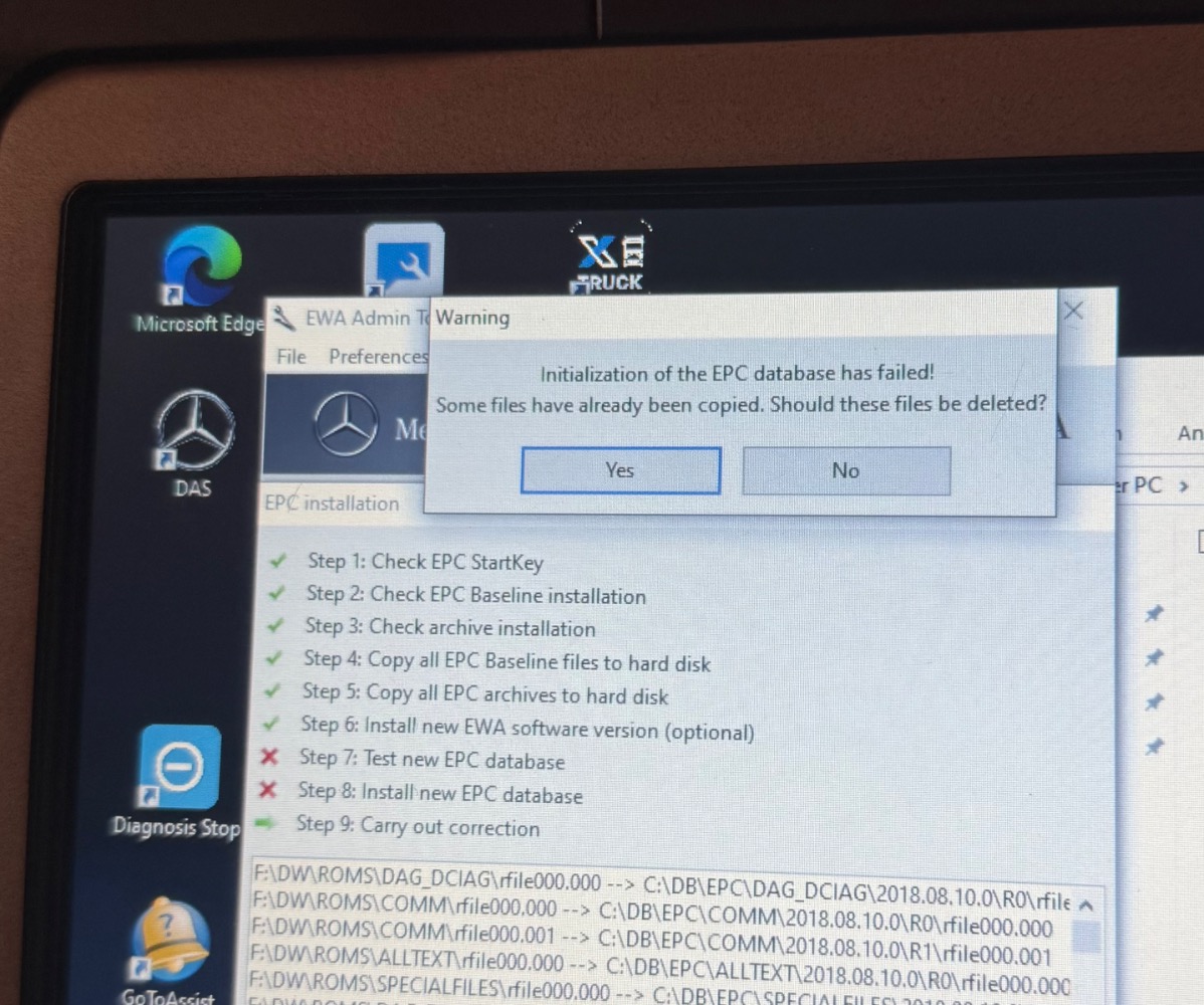

    ich hab’s mal mit der Deinstallation probiert (über die Systemsteuerung -> Programme -> Deinstallieren).
    Die erneute Installation von EWA hat einwandfrei funktioniert.
    Beim Einlesen der Datenbank fürs EPC kam folgende Fehlermeldung:

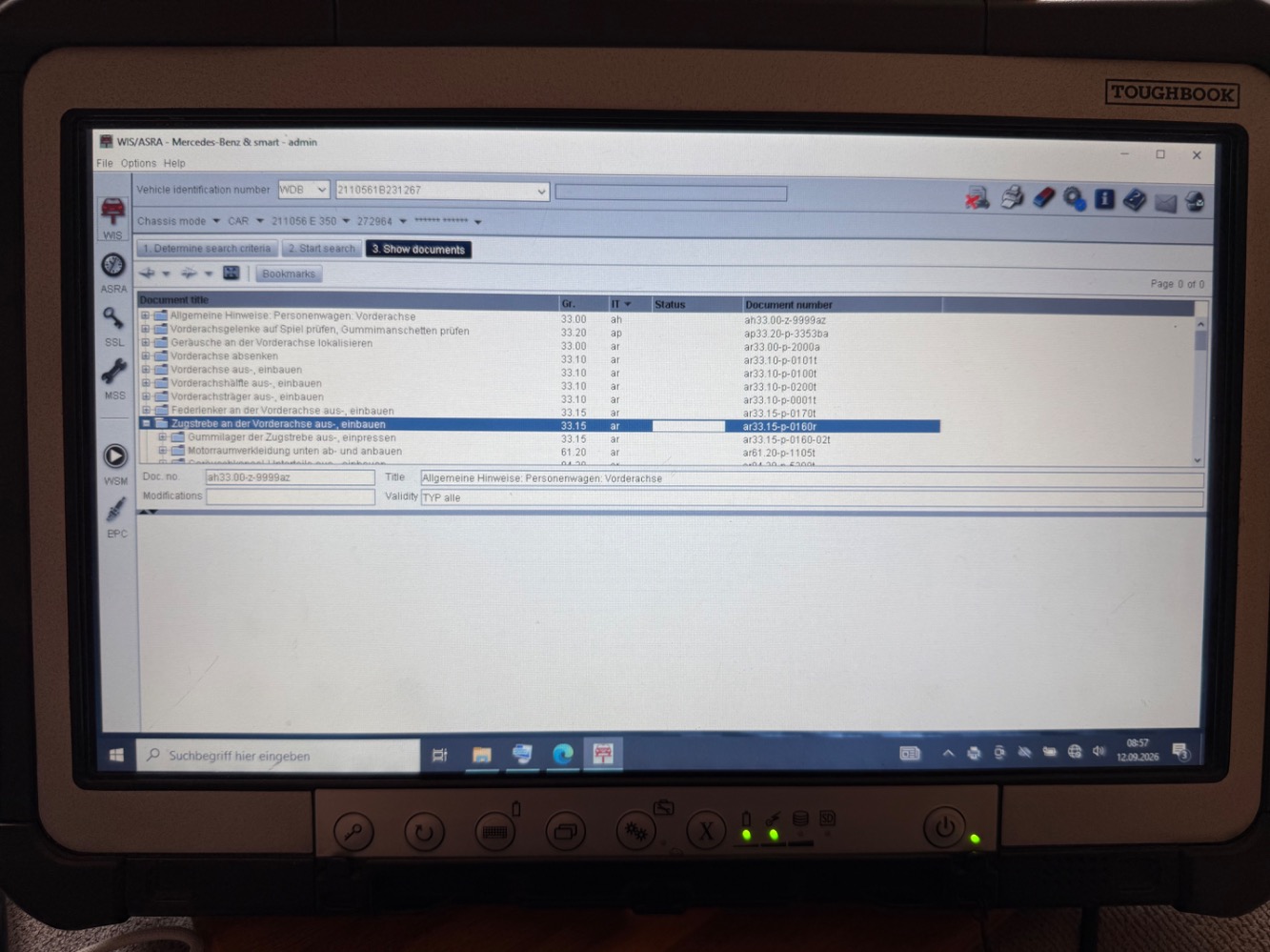

    Das Einlesen der WIS Datenbank hat laut EWA fehlerfrei funktioniert.

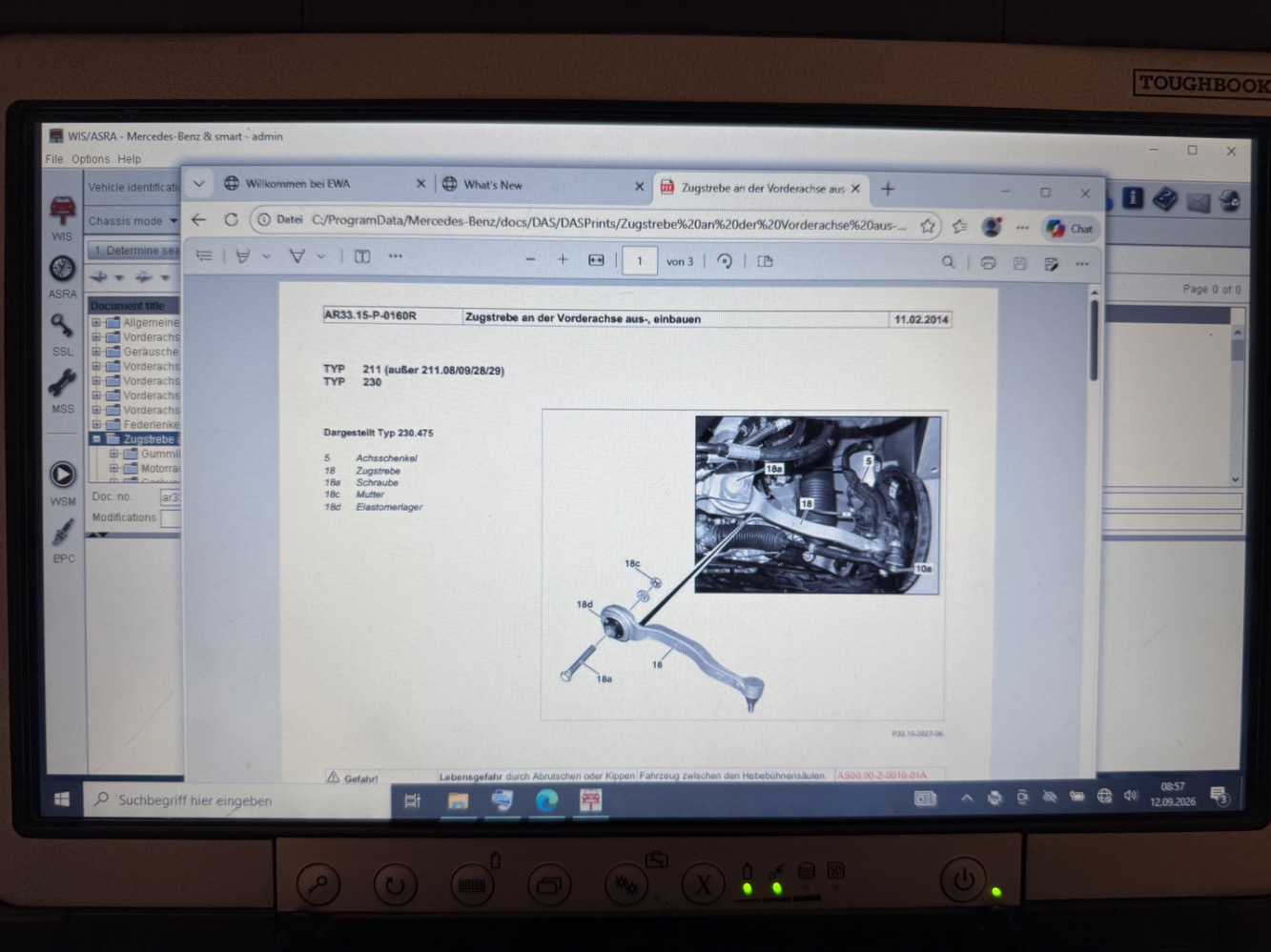

    Allerdings kann ich die Dokumente wieder nur über die „Drucken“-Funktion öffnen:
    Die Vorschau funktioniert weiterhin leider nicht:

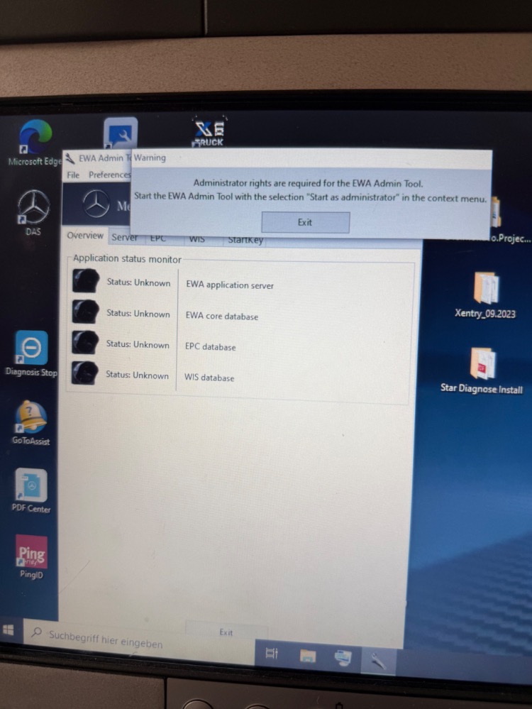

    Hast du EWA Admin Tool als Administrator gestartet?
    4 Wochen 1 Tag her #56 von Chris
    • Chriss Avatar
  • Beiträge: 10
  • Hallo Diego,
    ja, das EWA Admin Tool wurde als Administrator gestartet.
    Anders funktioniert es auch nicht, weil dann kommt folgende Fehlermeldung und sämtliche Schaltflächen sind ausgegraut:

  • ja stimmt, du hast recht. leider habe ich keine andere Idee als das ganze neu zu installieren.
    wie ist es eigentlich mit EPC, läuft da alles wie es soll ? kannst du Teile finden und sieht alles so aus wie man es kennt?
    Ich nehme an dass du Defender / Antivirus deaktiviert hast?
    Wie hast du die iso eingelesen? Hast du die iso zuerst auf den Rechner kopiert und via Virtual Clone Drive eingelesen ?
    4 Wochen 21 Stunden her #58 von Chris
    • Chriss Avatar
  • Beiträge: 10
  • Hallo Diego,
    das EPC hat nach der ersten Installation, zumindest soweit ich das beurteilen kann, einwandfrei funktioniert. Ich hatte es allerdings auch nur kurz getestet.
    Ja, Windows Defender/Antivirus ist deaktiviert.
    Bei der zweiten Installation habe ich die iso auf jeden Fall von einer externen Festplatte eingelesen/installiert. Bei der erst Installation bin ich mir nicht sicher, da könnte es auch sein, dass ich die vorher auf den PC kopiert habe.
    4 Wochen 18 Stunden her #59 von Diego
  • Dann wird es mit der grössten wahrscheinlichkeit daran liegen dass die iso's nicht auf der internen Festplatte liegen. Dateien auf einer externen Festplatte verträgt WIS / EPC nicht. ich habe es auch mal versucht und konnte die Installation so nicht abschliessen. die iso's müssen auf der internen Festplatte liegen und zum öffnen der iso's empfehle ich den Virtual Clone Drive wie im Video.
