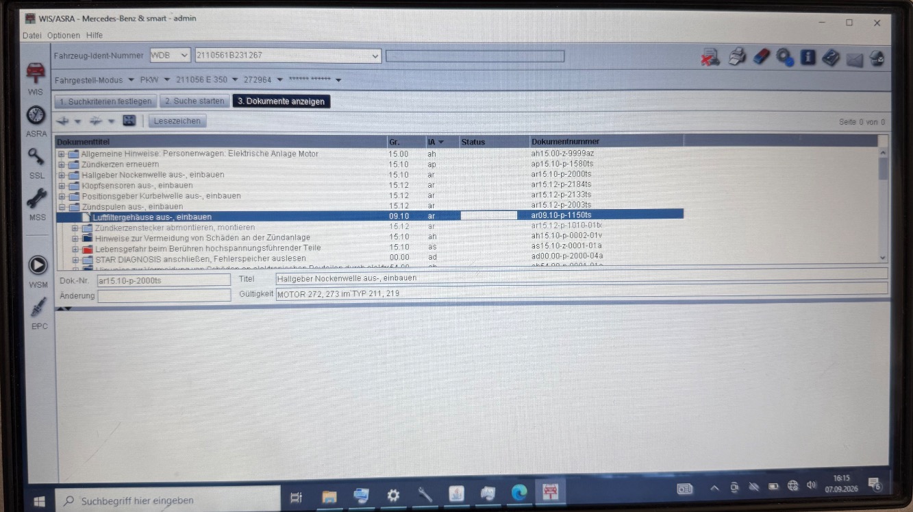

    Hallo,
    bis jetzt hat die Installation der WIS soweit funktioniert.
    Allerdings existiert die Dokumentenvorschau nicht bei mir, siehe angehängtes Bild.
    Ich kann die Dateien einzeln über die Funktion „Drucken“ erstellen und anzeigen lassen, aber die Vorschau funktioniert leider nicht.
    Liegt hier ein Fehler in der Installation vor oder kann man die irgendwie aktivieren?
    In den Einstellungen habe ich leider auch nichts gefunden.
    Vielen Dank im Voraus!

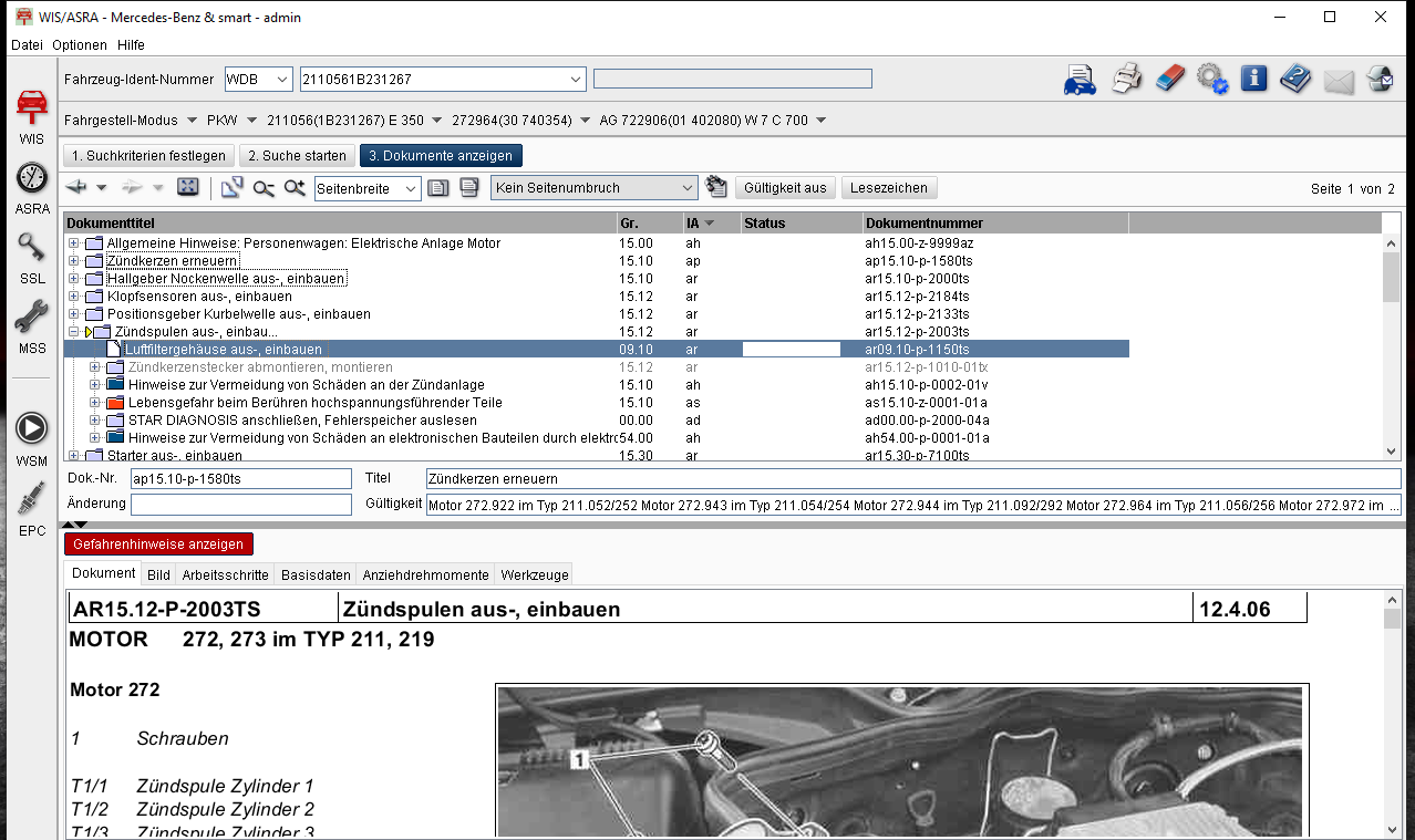

    1 Monat 3 Tage her #45 von Diego
  • Es sollte eigentlich das Dokument anbei erscheinen.
    Wahrscheinlich ist mit der WIS Datenbank etwas nicht OK. ich empfehle die Datenbank einfach noch einmal einzulesen.
    Ist dann bei der Installation alles glatt gelaufen?
    Der Browser unterstützt keine eingebetteten PDFs. Bitte die Datei hier herunterladen: Download PDF.
    1 Monat 2 Tage her #46 von Chris
    • Chriss Avatar
  • Beiträge: 10
  • Hallo Diego,
    genauso kenne ich es auch, wie bei dir dargestellt, dass im unteren Bereich das Dokument erscheint.
    Ich habe die WIS Datenbank komplett entfernt und neu eingelesen. Keine Fehlermeldungen. Das Problem ist leider das gleiche geblieben. Herunterladen der Dokumente funktioniert, die Vorschau leider nicht. Auch nicht nach Neustart des EWA Servers und des kompletten PCs.
    Bei Installation gab es, wenn ich mich recht erinnere, auch keine Fehlermeldung.
    1 Monat 2 Tage her #47 von Diego
  • Hallo Christopher
    Danke für's Feedback. Also dann scheint die Datenbank demnach in Ordnung zu sein.
    Was mir noch aufgefallen ist dass bei dir im WIS oben einige Buttons / Einstellungen für die Seitenansicht etc. fehlen. Schaue mal anbei im Bild. Irgend etwas stimmt da nicht aber ich kann dir leider nicht sagen warum bei dir diese Buttons fehlen. Auch ganz rechts steht bei dir Seite 0 von 0 während bei mir im selben Dokument Seite 1 von 2 steht.
    Wie ist es mit anderen Dokumenten aus anderen Kategorieren, verhält es sich da gleich? also auch weiss unten wo die Dokumente eigentlich eingeblendet werden sollen?
