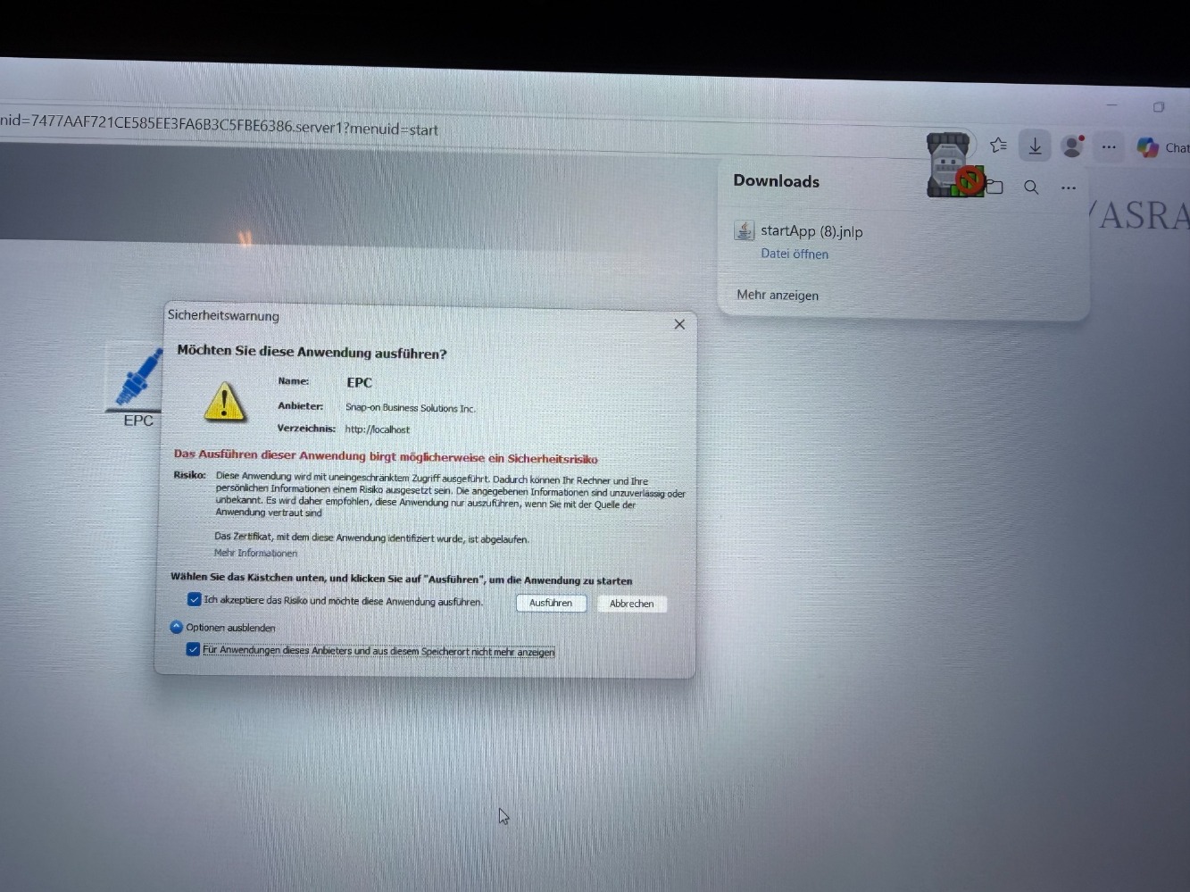

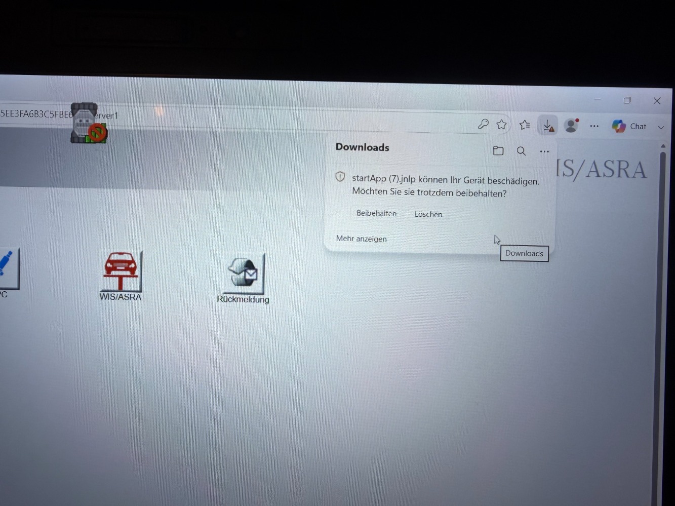

    Beim draufklicken kommt immer noch die startapp.jnlp und die sicherheitsabfrage kommt wo man es akzeptieren muss,
    dann erst öffnet sich das Programm EPC oder WIS, je nach dem.
    Wenn EPC gestartet und man WIS start kommt wieder startapp(1).jnlp mit den sicherheitsabfragen.

  • Ok. Die erste Meldung mit der StartApp ist nicht normal. Hast du mal versucht Java zu deinstallieren und neu zu installieren?
    Welche java Version hast du installiert?
    Die zweite Meldung mit der Sicherheit Info ist normal ab Windows 10, die kommt immer mal wieder und kann man nicht dauerhaft ausblenden. Aber man kann das Sicherheitsrisiko akzeptieren und fortfahren.

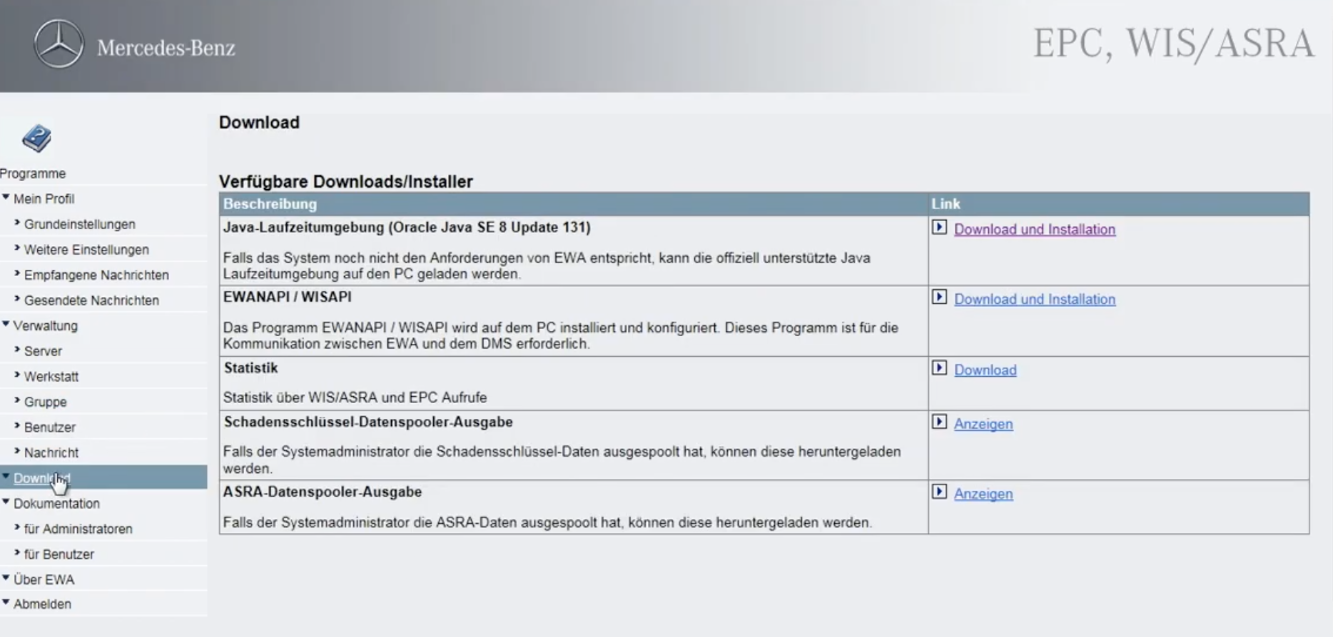

    Ich habe mehrere Male verschiedene Java Versionen probiert.
    Die originale die bei der WIS EPC DVD dabei ist, bzw die installiert wird die links unter EWA/login unter Download ist. Müsste die V8.131 sein.

    Dann laut internet  kommt die startapp.jnpl erst AB V8.54 und neuer. Laut aussage soll die V8.51 die letzte sein die die startapp nicht erzwingt.
    Nur, meine alte SD unter Windows 10 ist auch sogar eine V8.234 oder so installiert und da kommt keine startapp und keine Sicherheitsfenster.
    Das Sicherheitsfenster könnte ich mit leben, aber die startapp ist nervig wenn man mal eben schnell im EPC was nachschauen will.

  • Ja, das ist wirklich nervig jedes mal diese downloads von startapp.jnpl.

    Diese WIS / EPC Version benötigt definitiv Java SE 8 Update 131.
    Auch wenn du es bereits gemacht hast deinstalliere Java doch noch einmal und gehe genau wie hier vor:
    danach diese Einstellungen:
    sterndiagnose.ch/de/guides/java-einstellung-wis-epc.html
