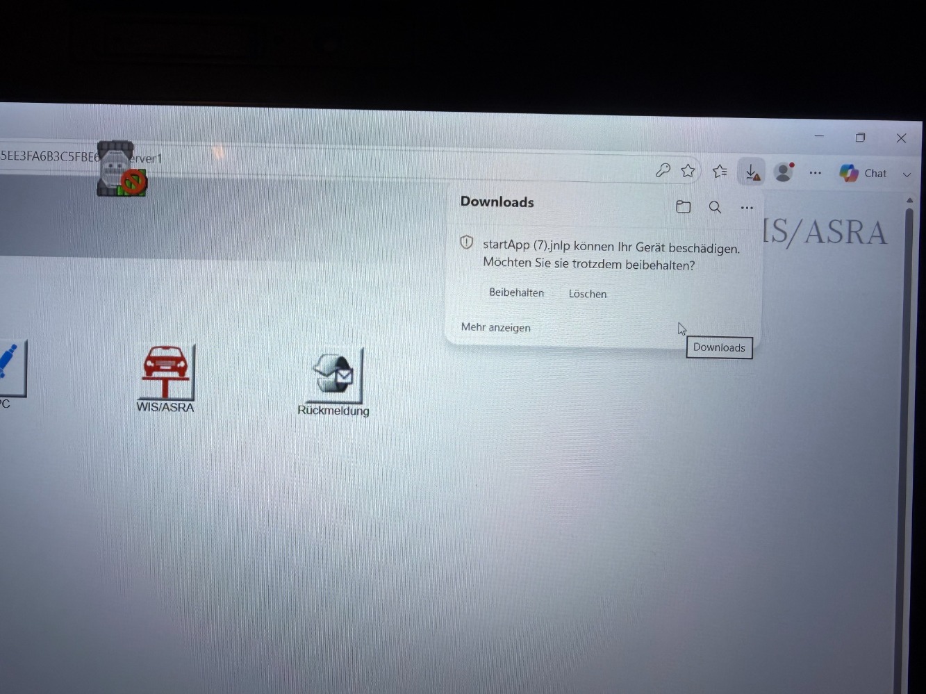

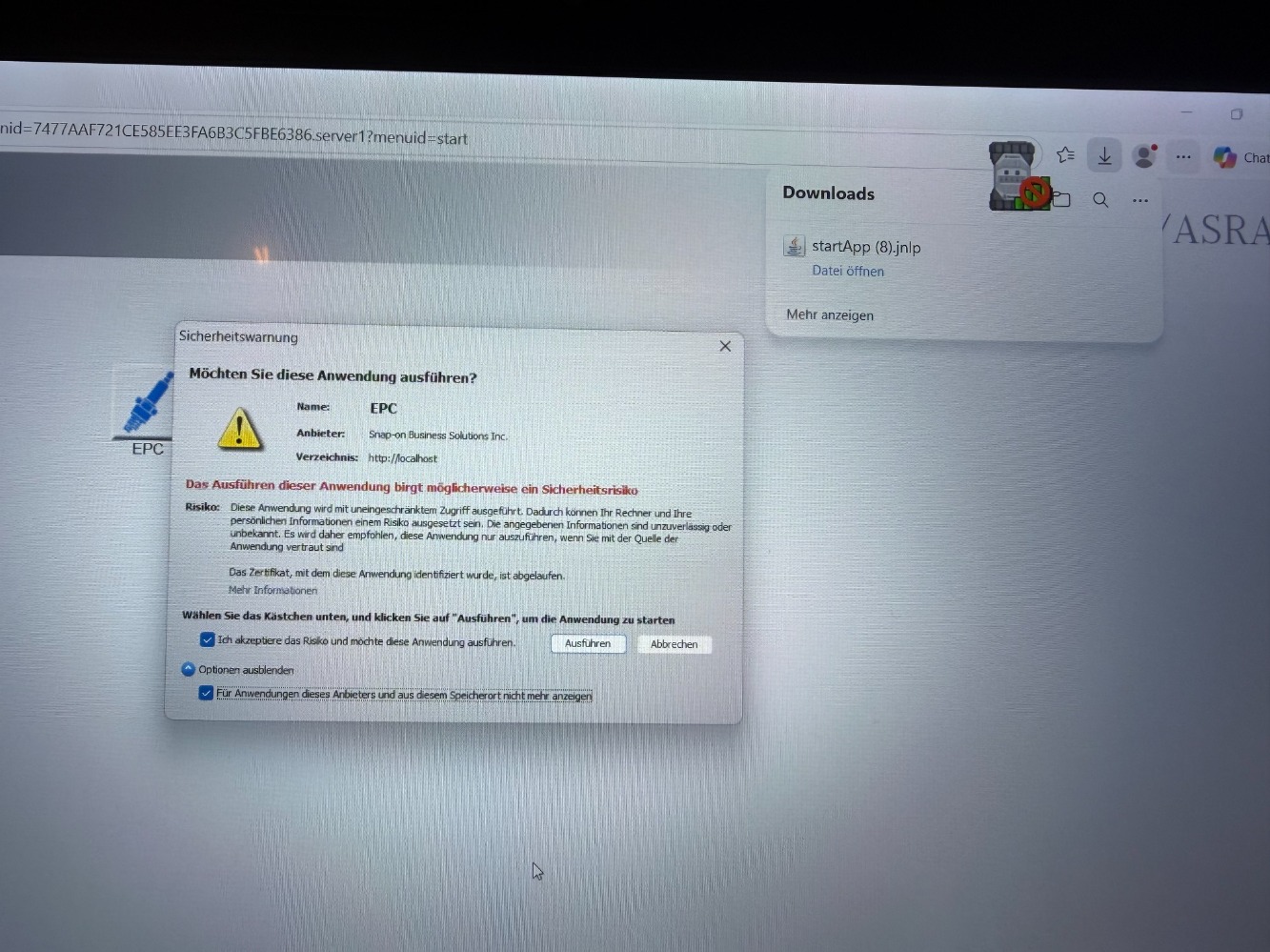

    Bei Starten, egal ob WIS oder EPC, kommt der Download wo man bestätigen muss das man den DL behalten möchte.
    Dann wird die start.jnlp gespeichert.

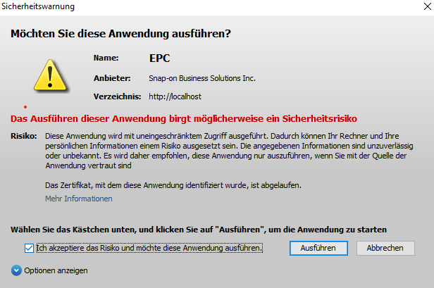

    Beim draufklicken kommt dann das Fehlerfenster wo man unten das Häkchen setzen kann in der Hoffnung das diese zur Ausnahme hinzugenommen wird.
    Leider wird beim nächsten starten wieder eine nächste startAPP. jnlp angelegt dann eine startAPP (1). jnlp und so weiter.
    Ebenso kommt das Fehler sicherheitsfenster.

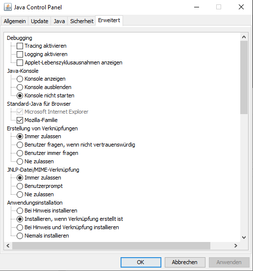

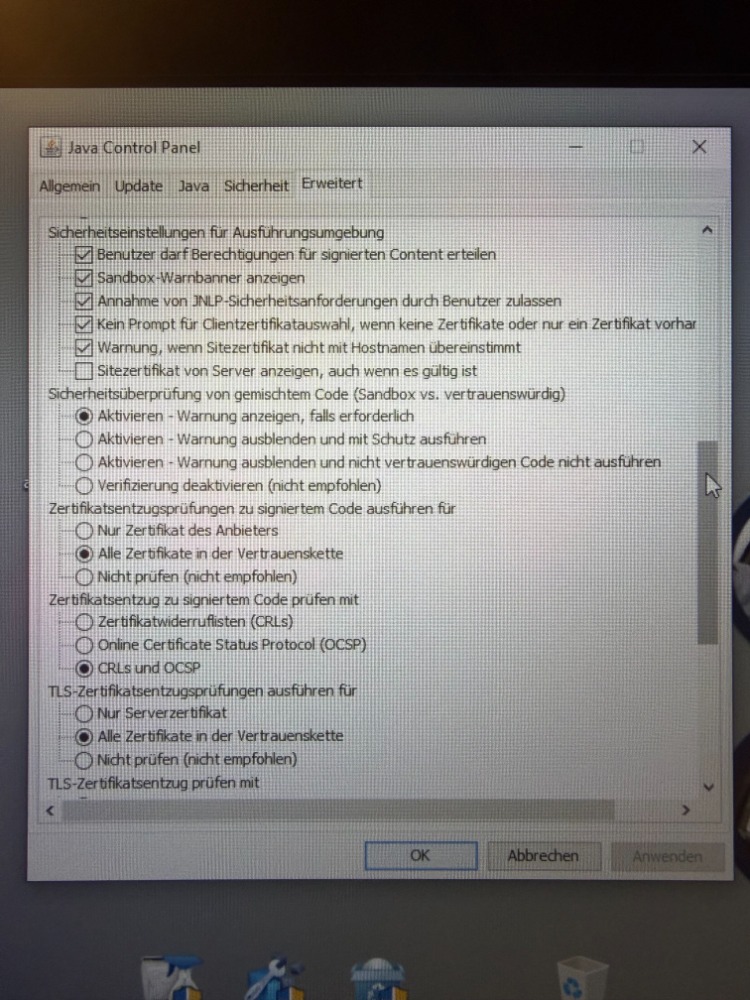

    2 Monate 1 Minute her #29 von Diego
  • Hallo und vielen Dank für das Kompliment. Wir helfen immer gerne weiter weil es liegt uns am Herzen dass jeder selbstständig Diagnosen machen kann.

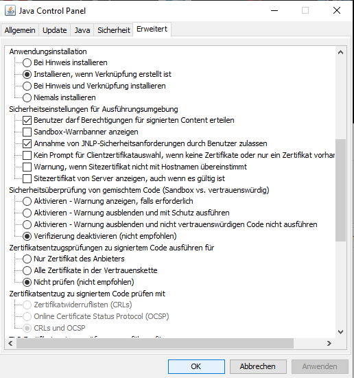

    Auf dem Screenshot mit den Erweiterten Einstellungen unter "Sicherheitsprüfung von gemischtem Code" klicke Verifizierung deaktivieren und TLS Zertifikatsprüfung auch auf nicht prüfen.
    Theoretisch alles in den erweiterten Einstellungen muss deaktiviert werden oder auf nicht prüfen stehen.
    Da man mit dem System nicht online geht ist das auch kein Sicherheitsrisiko.
    Falls es dann immer noch nicht funktioniert und weiterhin die startApp.jnlp heruntergeladen wird lade mal alle Screenshots von allen anderen erweiterten Einstellungen. Vielleicht blockt da sonst noch etwas.

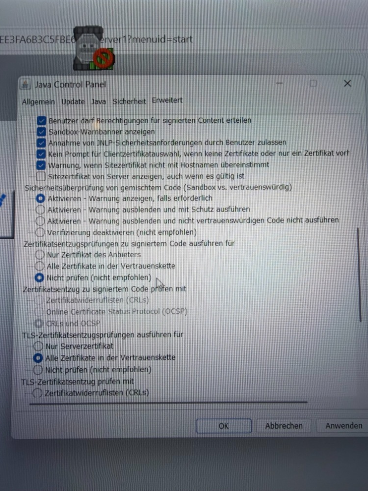

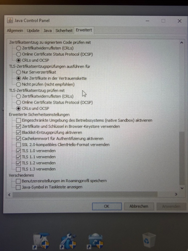

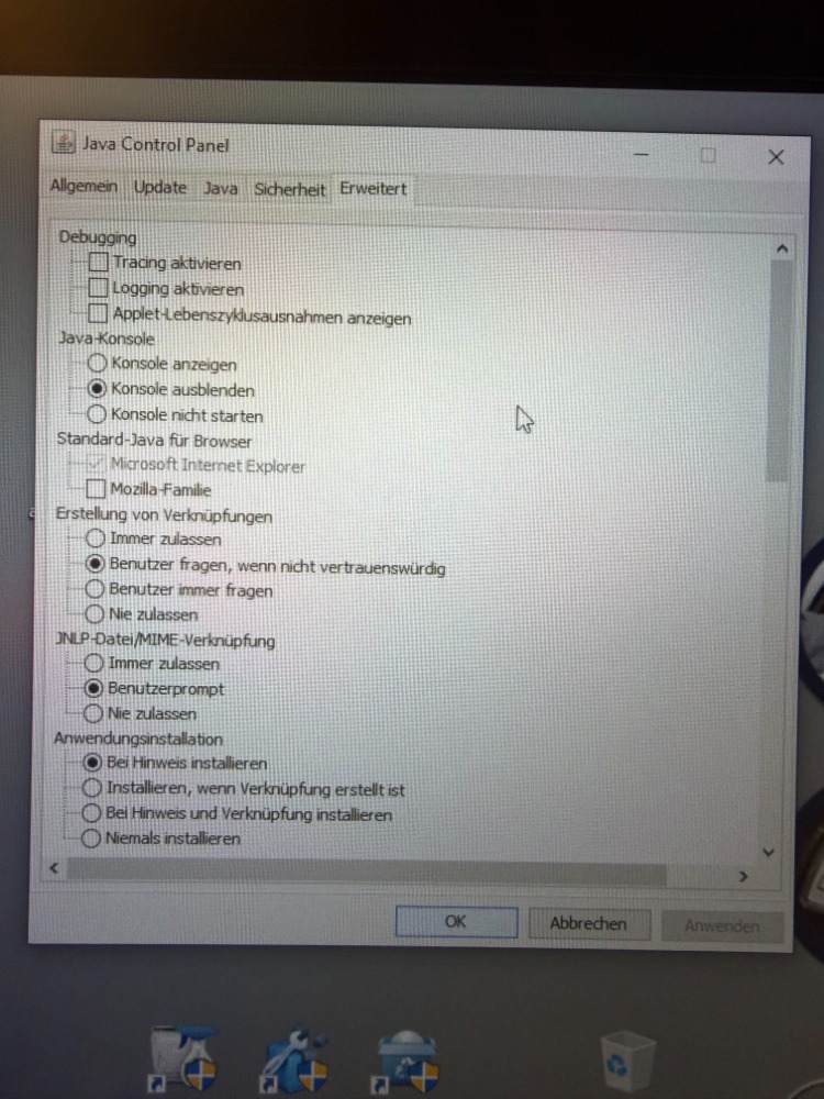

  • Ich habe vieles versucht.
    Alles deaktiviert, nichts.
    Alles genau so eingestellt wie bei einem älteren System, wo die 2 Fehler nicht kommen.
    Unter Win 10 und auf mein System Win 11.

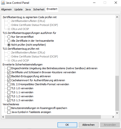

    1 Monat 3 Wochen her #35 von Diego
  • Ich werde hier später eine Antwort / Guide schreiben wo dokumentiert ist wie die Java Einstellungen aussehen müssen.
    1 Monat 3 Wochen her #37 von Diego
  • Hier sind die Infos zu den Java Einstellungen falls man Java über den Port 80 laufen lässt:
    Java Einstellungen:
    www.sterndiagnose.ch/de/guides/java-einstellung-wis-epc.html

    Es kommt immer die startapp.jnlp.
    Laut inet soll man im Edge das als "vertrauenswürdig" einstellen können.
    Kann ich aber nicht weil die Option ausgegraut.
