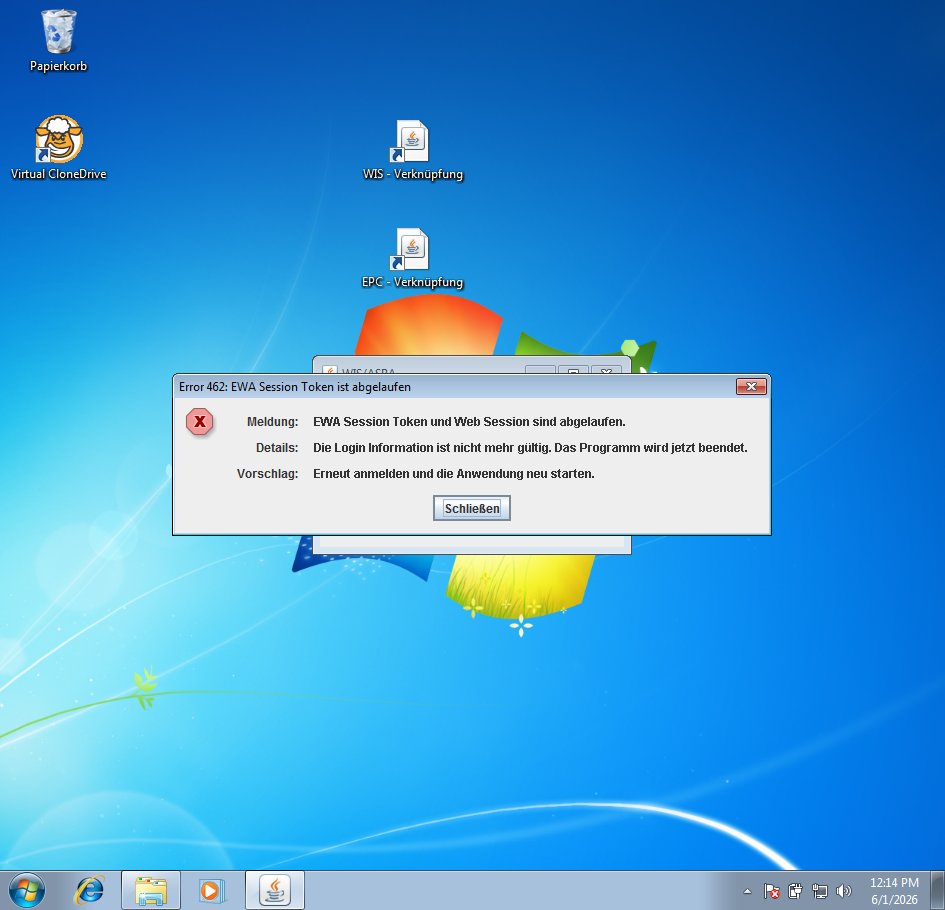

  • Bei der Installation hänge ich bezogen auf das Video
    bei Zeitstempel 20:13.
    Win 7 Pro (Version 6.1.7600 Build 7600)
    Java Version 8 Update 131 (Build 1.8.0_131-b11)
    Fehlermeldung:
      Error 462: EWA Session Token ist abgelaufen
    Bitte um support.
    4 Monate 1 Woche her - 4 Monate 1 Woche her #5 von Diego
  • Hallo David.
    der Token läuft nach einer gewissen Zeit ab. um das zu verhindern müssen diese 2 Werte geändert werden
    Datei: C:\Programme\ewa\config\um_cfg.xml
    <PARAMETER name="tokenActiveMinutesAfterStart">30</PARAMETER>
    zu
    <PARAMETER name="tokenActiveMinutesAfterStart">-1</PARAMETER>
    und
    <PARAMETER name="tokenActiveMinutesAfterReinitialization">480</PARAMETER>
    zu
    <PARAMETER name="tokenActiveMinutesAfterReinitialization">-1</PARAMETER>
    Nun sollte der Login Token nicht mehr ablaufen und WIS oder EPC kann jederzeit von der Desktop Verknüpfung aus gestartet werden
    4 Monate 1 Woche her #6 von David
    • David
    • Davids Avatar
  • Beiträge: 3
  • Die Änderungen in der Datei habe ich durchgeführt.
    Die Fehlermeldung bleibt leider die gleiche.
    Was ist die nächste Idee?
    4 Monate 1 Woche her #7 von Diego
  • Für WIS / EPC 09.2018 ist dies die einzige funktionierende Lösung um mit den Desktop Verknüpfungen zu arbeiten. Ansonsten einfach über EWA.net starten.
